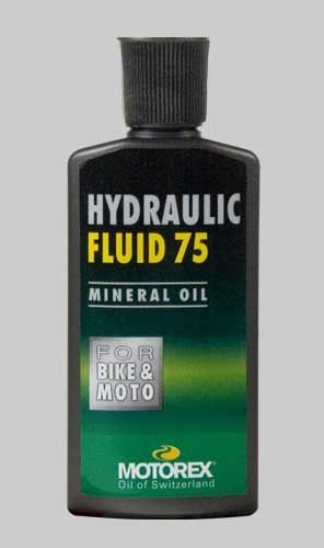

Zdravím :)) Jaký máte názor/zkušenosti.. díkecc )
Speciální olej pro hydraulické systémy brzd a spojek, především typu Magura. Je vhodný zejména tam, kde výrobce doporučuje kapalnou látku na bázi minerálního oleje. Nelze použít v systémech spojek a brzd, pro které výrobce předepisuje brzdovou kapalinu DOT.
100 ml
