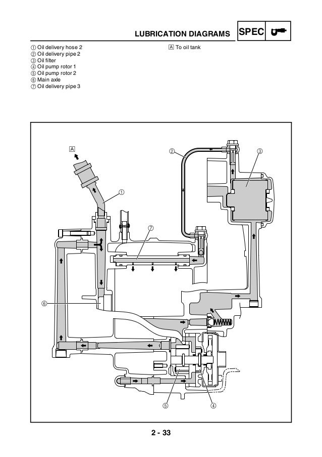

Koukam na schema a je tam nejakej ventil s pruzinou, kterej by mel regulovat tlak. Puvodne jsem si myslel, ze by se mohlo stat, ze bys mel obracene olejovej filtr, ale to bys asi hryznul na vacce.

Slávek-TDM> nikde jsem tyhle obrázky v manuálu nenašel,... to bude asi z XTčka? zkoušel jsem to při chodu motoru. měrka byla omočená olejem, ale pod minimem.

Sliver> ako uz pisal predomnou pozri schemu mazania ako to ma cirkulovat okolo mierky odkial kam
