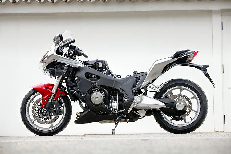

O co jde... Mám na tom kit klasických řídítek od ABM, tzn. jiné horní brýle, klemy, řídítka, kabely, hadici.
Origo řídítka mají cca. 30 mm vysokou objímku...
Já mám od horních brýlí po kroužek toto....
Protože pak teda nemám jak vycházet z manuálu (nemám origo horní brýle), jde mi teda hlavně o proměření spodku - od "příruby" spodních brýlí po okraj "nohou". Viz foto...
Najde se dobrá duše s origo set-upem?
Mám na ní totiž úpravu přední vidle (progresky, olej, možná i válečky?) + ten horní kit. A vzadu jinej centrál Wilbers. Upřímně už podle nastavení předního světla (najeto asi 400 km za úplné tmy) mám logicky z těch úprav pocit, že to svítí dolů a právě podle osazení horních brýlí je vidět, že je možná celá vidle "ponořená" o těch 9 až 10 mm níž. Všechno na to sedí. Právě i do zatáček se vrhá s neskutečnou vervou.A to samý za úplný tmy mám teď najeto i na "starší ségře" VFR800Fi a musím podotknout, že ta ve tmě svítí mnohem líp, leč má 2xH4 a jen obyčejný Osram Bilux, kdežto 12ka má Osram Night breaker H7, ale jen po jedný.
Takže prosím prosím...

foxdive píše: V návodu mas jak seřídit světla a je úplně jedno co tam máš za podvozkovy set
Seřídit světlo samozřejmě není problém, ale chci ověřit jestli není přední vidle "popuštěná" o ten 1cm níž. Leckdo to totiž dělá a já to kvůli jiným horním brýlím nemůžu podle manuálu změřit. Nebo změřit to můžu, ale je to pro mě údaj k ničemu když nemám origo horní brýle. Proto chci poprosit dobré duše o desetivteřinový úkon změření od spodních brýlí. Chápeme?
Piwell píše: Seřídit světlo samozřejmě není problém, ale chci ověřit jestli není přední vidle "popuštěná" o ten 1cm níž. Leckdo to totiž dělá a já to kvůli jiným horním brýlím nemůžu podle manuálu změřit. Nebo změřit to můžu, ale je to pro mě údaj k ničemu když nemám origo horní brýle. Proto chci poprosit dobré duše o desetivteřinový úkon změření od spodních brýlí. Chápeme?
no teď uz ano1 reakcí na tento příspěvek Přední vidle VFR 1200F

Ale k tématu - byl bys od té dobroty a změřil mi tu vidlici od spodních brýlí?

šmudla píše: Tomu nerozumim - jestlize to mame nahore plus minus stejny tak dole to bude taky stejny ne . Nebo mas ty vidle delsi ?
Nebude to stejný, mám úplně jiný horní brýle (+ risery a klasický trubkový řídítka - jednodílný), ne od Hondy, ale od ABM, píšu to nahoře. Proto potřebuju změřit ten spodek, kde jsou spodní brýle originální - to je pro mě jediný výchozí a objektivní měření.
