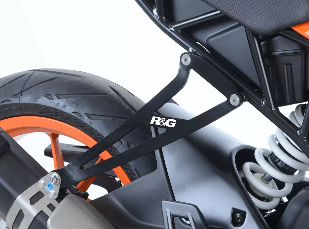

Sundal jsem zadní stupačky na Rc125 ročník 24 a chci se dotázat zda s tím nebude problém jelikož konec výfuku byl ke stupackam určitým způsobem připojen.
Smím ponechat bez stupaček aniž bych poškodil výfuk nebo mám stupačky navrátit?

kuzmič píše: Praskne Ti svod, nebo vytrhneš z hlavy šrouby co drží výfuk...
je to rocnik 2024 - ma objemny katalyzator, pristoubovany zespodu na motor. Spis bych se vsadil, ze nekde po ceste ztrati tu koncovku.. Holt jalova leta. Klukovi je 17.
Edit: Jeste teda pro zakladatele: Kdyz clovek komplexne odlehcuje motorku, tak to smysl mit muze. Odstraneni katalyzatoru, stupacek spolujezdce a sedla spolujezdce muze usetrit klidne 10 kilo hmotnosti. Ale samozrejme to lide nahrazuji drzakem vyfuku, ktery se prisroubuje na puvodni misto na ramu a drzi jen vyfuk a uz ne stupacku. Ale zrovna u teto motorky mi to prijde jako nesmysl.

A jeste doplnim: Dovedu si predstavit, ze Ti v sedmnacti zazarily ocicka, jak budes odstranovat katalyzator, ale znamena to koupit kompletni vyfukovy system jiny, drzak vyfuku misto stupacky, krytku misto sedla a namapovat motorku, protoze bude moc chuda a znicil bys bez toho motor. To Te cele vyjde tak na pulku ceny nove moto a budes z toho mit motorku, ktera neprojde STK a policajti po tobe zbytecne pujdou. A jako bonus se Ti bude hur prodavat, az si za rok, dva udelas A2..

Tamhletame, na stupačky kašli a vymysli tam nějakej držák
